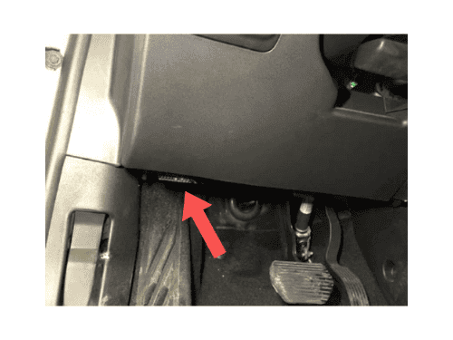

Une flèche rouge indique l'emplacement de la prise OBD2 sous le tableau de bord d'une Citroën C3 Aircross

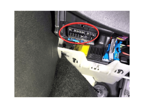

Prise de diagnostic OBD2 entouree de rouge sur Citroen C3 Aircross II
    Installez-vous confortablement côté conducteur de votre Citroën C3 Aircross Phase 2. Orientez votre regard vers la partie inférieure du tableau de bord, à droite de la colonne de direction. C'est dans cette zone que se dissimule le connecteur OBD2.
    La prise OBD2 est protégée par un petit cache amovible situé sous le tableau de bord. Ce cache plastique discret préserve le connecteur de la poussière et des chocs. Identifiez-le visuellement avant toute manipulation.
  3. Retirez le cache amovible
    Ôtez délicatement le cache de protection en le tirant vers vous. Aucun outil n'est nécessaire pour cette opération. Le connecteur OBD2 à 16 broches apparaît alors, prêt à recevoir votre valise de diagnostic.
    Branchez votre valise de diagnostic sur le connecteur OBD2 en respectant le sens d'insertion. La connexion doit être franche et stable. Mettez ensuite le contact de votre C3 Aircross Phase 2 pour alimenter le système et lancer la communication.
