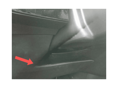

Fleche pointant vers le vide poche de la Citroen C4 Picasso 2 pour situer la prise OBD

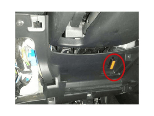

Emplacement de la prise de diagnostic OBD2 orange sous le volant d une Citroen C4 Picasso
    Installez-vous confortablement côté conducteur de votre Citroën C4 Picasso Phase 2. La prise OBD2 se trouve dans cette zone, sous le tableau de bord. Assurez-vous que le contact soit coupé avant toute manipulation pour travailler en toute sécurité.
    Orientez votre regard vers la droite de la colonne de direction, sous le tableau de bord. La prise OBD2 est positionnée dans cette zone spécifique, légèrement en retrait. Un petit cache amovible protège le connecteur des poussières et de l'humidité.
    Localisez le petit cache plastique qui dissimule la prise OBD2. Retirez-le délicatement en tirant dessus ou en appuyant sur les clips de fixation. Le connecteur OBD2 à 16 broches apparaît alors, prêt à recevoir votre outil de diagnostic automobile.
    Branchez fermement votre appareil de diagnostic sur le connecteur OBD2 en respectant le sens d'insertion. Une fois connecté, mettez le contact sans démarrer le moteur. Vous pouvez maintenant accéder aux données électroniques de votre C4 Picasso Phase 2.
