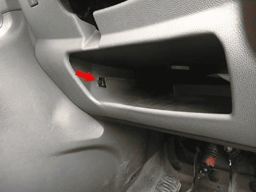

Emplacement de la prise de diagnostic OBD2 dans le vide-poche d un utilitaire Citroen Dispatch 2

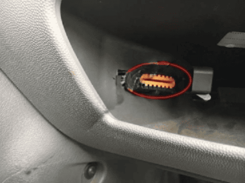

Localisation du connecteur OBD entouré en rouge dans un Citroen Dispatch 2
    Installez-vous confortablement du côté droit de l'habitacle, correspondant à la place conducteur sur ce véhicule à conduite à droite. Assurez-vous d'avoir suffisamment d'espace pour vous pencher sous le tableau de bord et repérer la zone de la pédale d'embrayage.
  2. Repérez la zone sous le tableau de bord
    Dirigez votre regard sous le tableau de bord, juste au-dessus de la pédale d'embrayage. La prise OBD2 se trouve dans cette zone, volontairement positionnée pour permettre un accès rapide sans nécessiter de démontage particulier du véhicule.
    Identifiez le petit cache amovible qui dissimule le connecteur OBD2. Ce cache protège la prise des poussières et débris. Retirez-le délicatement en le tirant vers vous ou en appuyant sur ses clips de fixation selon le modèle.
    Une fois le cache retiré, la prise OBD2 à 16 broches apparaît. Branchez votre outil de diagnostic en alignant correctement le connecteur. Mettez ensuite le contact de votre Citroën Dispatch RHD Phase 1 pour démarrer la communication avec les calculateurs du véhicule.
