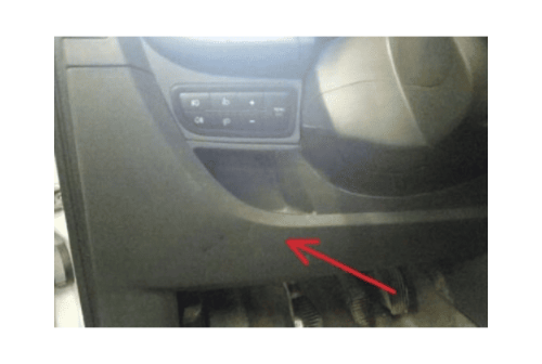

Flèche rouge indiquant l emplacement du cache de la boîte à fusibles sur Fiat Fiorino

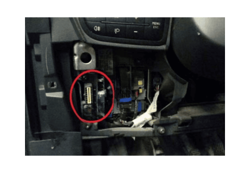

Prise de diagnostic OBD2 de Fiat Fiorino localisée à côté de la boîte à fusibles

  2. Identifiez le cache fusibles
    Localisez le cache du boîtier à fusibles sous le volant. Sur le Fiat Fiorino PH 1, la prise de diagnostic se trouve souvent à côté ou juste en dessous de ce compartiment. Aucun outil n'est nécessaire pour y accéder.
  3. Connectez votre valise diagnostic
    Branchez directement votre outil de diagnostic sur le connecteur OBD2 à 16 broches. La connexion est immédiate et vous permet d'accéder aux codes défauts, d'effacer les voyants et de surveiller les données moteur en temps réel.
