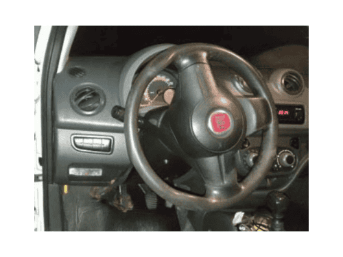

Intérieur et volant de Fiat Fiorino South America compatible avec diagnostic iCarsoft

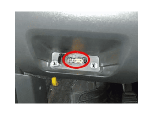

Photo montrant l emplacement de la prise de diagnostic OBD sur une Fiat Fiorino South America
    Installez-vous à la place du conducteur de votre Fiat Fiorino PH 2. La prise OBD2 se situe dans cette zone, sous le tableau de bord. Aucun outil n'est nécessaire pour y accéder, la connexion s'effectue directement à la main.
    Orientez votre regard vers la partie inférieure du tableau de bord, près de la colonne de direction. Sur ce modèle produit depuis 2008, le connecteur OBD2 se trouve généralement à proximité immédiate du boîtier de fusibles, facilement identifiable.
    Localisez le connecteur à 16 broches de forme trapézoïdale. Il peut être protégé par un cache plastique amovible. Cette prise standardisée permet la communication avec tous les calculateurs du véhicule : moteur, ABS, ESP et airbags.
    Insérez fermement le connecteur de votre outil de diagnostic dans la prise OBD2. Une fois connecté, mettez le contact sans démarrer le moteur. Vous pouvez maintenant lire les défauts, analyser les données en temps réel et effectuer les remises à zéro.
