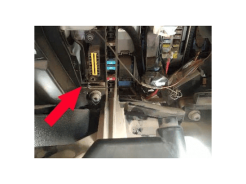

Fleche rouge indiquant l emplacement sous le volant de la prise OBD sur Fiat Fiorino 3 phase 2

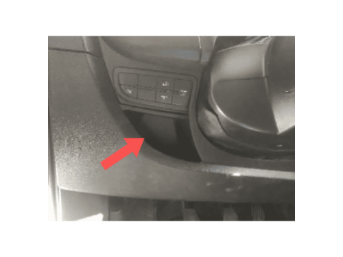

Fleche rouge indiquant l emplacement de la prise obd fiat fiorino sous le cache plastique
  1. Localisez la zone sous le volant
    Placez-vous côté conducteur et observez la partie inférieure du tableau de bord. La prise OBD2 de votre Fiat Fiorino PH 3 se situe à gauche de la colonne de direction, à proximité de la trappe à fusibles.
  2. Repérez le cache plastique
    Un cache de protection recouvre généralement le connecteur OBD2. Identifiez ce petit panneau situé sous le tableau de bord. Il dissimule la prise de diagnostic et se retire facilement sans aucun outil spécifique.
  3. Accédez à la prise OBD2
    Retirez délicatement le cache plastique en le tirant vers vous. La prise OBD2 à 16 broches apparaît alors, prête à recevoir votre valise de diagnostic. L'accès reste simple et rapide sur ce modèle restylé à partir de 2016.
    Connectez votre outil de diagnostic directement sur le port OBD2. Assurez-vous que le connecteur est bien enclenché. Mettez ensuite le contact sans démarrer le moteur pour permettre la communication avec les calculateurs embarqués.
