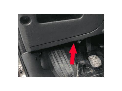

Une fleche rouge montre l emplacement de la prise OBD au niveau du pedalier de la Fiat Marea
Localisation de la prise de diagnostic OBD standard sur une Fiat Marea sous le tableau de bord
  1. Repérez le tableau de bord
    Installez-vous côté conducteur et observez la partie inférieure du tableau de bord. La prise OBD2 de votre Fiat Marea OBD Standard se situe dans cette zone, à gauche de la colonne de direction ou légèrement en dessous.

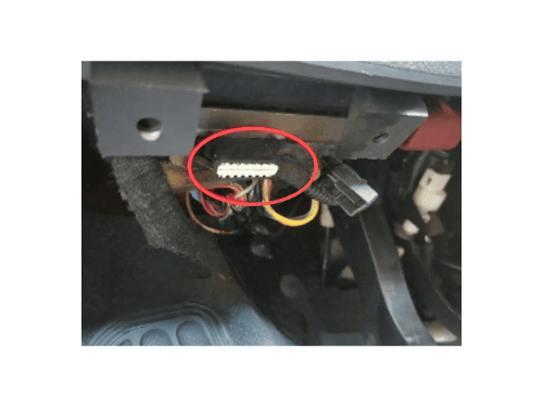

    Sur certaines versions, un cache ou une trappe d'accès peut dissimuler la prise de diagnostic. Examinez attentivement les panneaux situés sous le volant et retirez délicatement le cache si nécessaire, sans outil particulier.
    Le connecteur OBD2 est une prise trapézoïdale à 16 broches. Une fois localisée, vérifiez qu'elle est accessible et propre avant d'y brancher votre valise de diagnostic pour interroger les calculateurs de votre véhicule.
