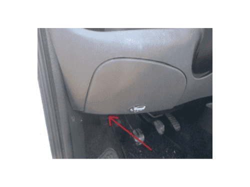

Emplacement de la manette de capot sous le tableau de bord d une Fiat Seicento

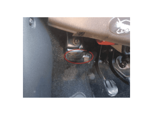

Emplacement de la prise de diagnostic OBD entouré en rouge sous le tableau de bord d une Fiat Seicento

  2. Repérez la zone sous le tableau de bord
    Orientez votre regard sous le tableau de bord, du côté gauche. La prise de diagnostic est généralement située à proximité de la colonne de direction ou légèrement à gauche des pédales. Aucun démontage n'est nécessaire pour y accéder.
  3. Identifiez le type de connecteur
    Vérifiez le type de prise présente sur votre véhicule. Les modèles anciens disposent d'un connecteur Fiat 3 broches nécessitant un adaptateur, tandis que les versions plus récentes sont équipées d'une prise OBD-II 16 broches standard.
