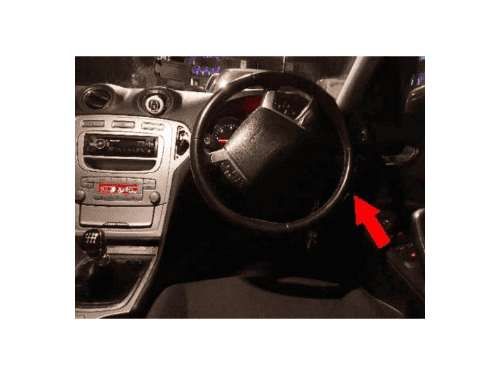

Tableau de bord de Ford Mondeo 3 RHD avec flèche indiquant la prise de diagnostic OBD2

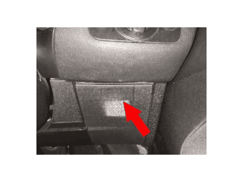

Flèche désignant le vide poche cachant la prise OBD2 sur Ford Mondeo 3 RHD
  1. Repérez la zone sous le tableau de bord
    Installez-vous côté conducteur (à droite sur les versions RHD) et orientez votre regard sous le tableau de bord. La prise OBD2 se situe dans cette zone, juste au-dessus de la pédale d'accélérateur, à proximité immédiate de la colonne de direction.
    Sur ce modèle, la prise OBD2 est souvent dissimulée derrière un petit cache plastique rabattable. Repérez ce panneau de protection situé dans la partie inférieure droite du tableau de bord. Aucun outil n'est nécessaire pour y accéder.
  3. Ouvrez le cache et localisez le connecteur
    Rabattez délicatement le cache plastique vers le bas pour révéler la prise OBD2. Vous découvrirez un connecteur standard à 16 broches, orienté vers le bas ou légèrement incliné, prêt à recevoir votre valise de diagnostic.
