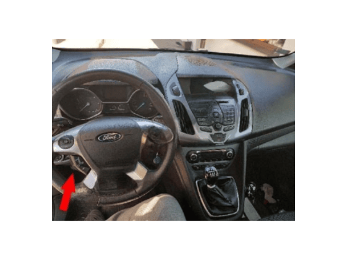

Tableau de bord de Ford Tourneo avec flèche rouge pointant vers le volant

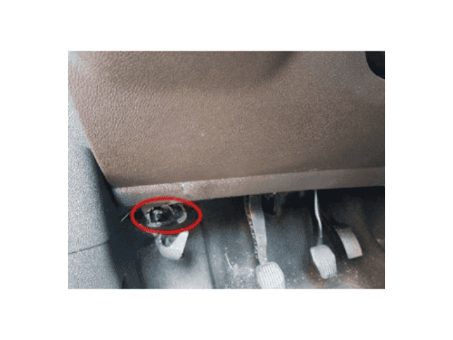

Emplacement de la prise OBD en dessous du tableau de bord sur un utilitaire Ford Tourneo
    Installez-vous à la place conducteur de votre Ford Tourneo Connect 2. Orientez votre regard vers la partie inférieure du tableau de bord, à gauche de la colonne de direction, au-dessus de la pédalier. C'est dans cette zone que se trouve le connecteur OBD2.
    Sur certaines versions du Tourneo Connect 2, la prise OBD2 est dissimulée derrière un petit cache rabattable ou clipsé. Inspectez attentivement la zone sous le tableau de bord côté conducteur pour identifier ce cache plastique qui protège le connecteur.
  3. Retirez le cache si nécessaire
    Si un cache est présent, ouvrez-le en le rabattant vers le bas ou en le déclipsant délicatement. Aucun outil n'est requis pour cette manipulation. Le connecteur OBD2 standard à 16 broches apparaît alors, prêt à recevoir votre valise de diagnostic.
    Insérez le connecteur de votre outil de diagnostic dans la prise OBD2 en respectant le sens d'insertion. La connexion doit être franche et stable. Vous pouvez maintenant lire les codes défauts, analyser les données moteur et interroger les calculateurs de votre véhicule.
