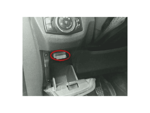

Localisation de la prise de diagnostic OBD sous le vide-poche d'une Ford Tourneo Courier

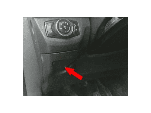

Emplacement de la prise de diagnostic OBD entourée en rouge sur une Ford Tourneo Courier
  1. Accédez au côté conducteur
    Installez-vous à la place du conducteur de votre Ford Tourneo Courier. La prise OBD2 se situe dans cette zone, sous le tableau de bord. Gardez une lampe à portée de main pour faciliter la recherche dans cet espace parfois sombre.
    Orientez votre regard vers la gauche de la colonne de direction, juste au-dessus des pédales. C'est dans cette zone précise que Ford a positionné le connecteur OBD2 sur le Tourneo Courier, conformément aux standards européens.
  3. Retirez le cache plastique
    Un cache plastique rabattable ou clipsé peut dissimuler la prise de diagnostic. Retirez-le délicatement en le déclipsant ou en le rabattant vers le bas. Aucun outil n'est généralement nécessaire pour cette manipulation simple.
  4. Identifiez le connecteur OBD2
    Vous découvrez maintenant un connecteur noir à 16 broches de forme trapézoïdale. Il s'agit de la prise OBD2 standard, compatible avec toutes les valises de diagnostic automobile. Vérifiez qu'aucun débris n'obstrue les broches avant branchement.
