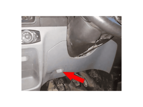

Emplacement de la trappe en plastique abritant la prise OBD sur un Ford Transit 5

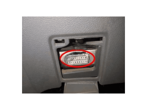

Emplacement de la prise de diagnostic OBD entourée en rouge sur un utilitaire Ford Transit 5
    Installez-vous côté conducteur et orientez votre regard vers la partie inférieure gauche du tableau de bord. La prise OBD2 se situe à proximité immédiate de la colonne de direction, dans une zone facilement accessible sans avoir à démonter d'éléments.
    Identifiez le petit cache en plastique clipsé ou rabattable qui protège le connecteur OBD2. Ce cache se trouve juste sous le volant, à gauche de la colonne de direction. Il est généralement de couleur noire et s'intègre discrètement au tableau de bord.
  3. Retirez le cache sans outil
    Ouvrez délicatement le cache en le déclipsant à la main ou en le rabattant vers le bas. Aucun outil n'est nécessaire pour cette opération. Le connecteur OBD2 16 broches apparaît alors, prêt à recevoir votre valise de diagnostic.
    Connectez votre outil de diagnostic au port OBD2 en alignant correctement les broches. Le connecteur s'insère fermement et permet d'accéder aux calculateurs moteur, ABS, ESP, airbags et autres modules électroniques de votre Transit PH 3.
