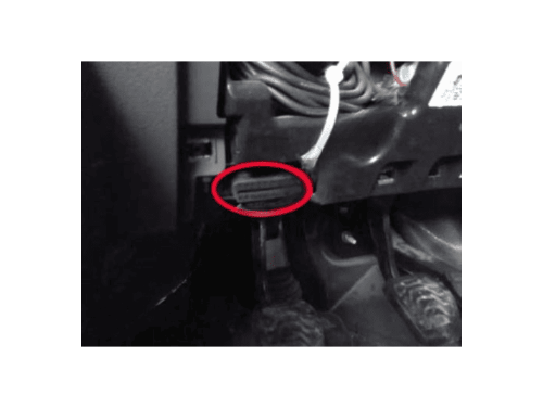

Photo montrant l'emplacement de la prise OBD sur un Ford Transit 5 près des pédales

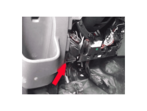

Emplacement de la prise de diagnostic OBD entouré en rouge sous le volant d'un Ford Transit
    Installez-vous côté conducteur de votre Ford Transit PH 4. La prise OBD2 se situe dans l'habitacle, sous le tableau de bord. Positionnez-vous de manière à avoir une bonne visibilité sur la zone inférieure gauche, près de la colonne de direction.
  2. Repérez la zone sous le tableau de bord
    Regardez sous le tableau de bord, à gauche de la colonne de direction, au niveau de la pédale d'embrayage. La prise OBD2 est généralement dissimulée derrière un cache plastique clipsé ou à charnière pour la protéger de la poussière.
    Si un cache est présent, retirez-le délicatement à la main sans utiliser d'outils. Il suffit de le déclipser ou de l'ouvrir sur sa charnière. Le connecteur OBD2 standard à 16 broches apparaît alors, prêt à être utilisé.
