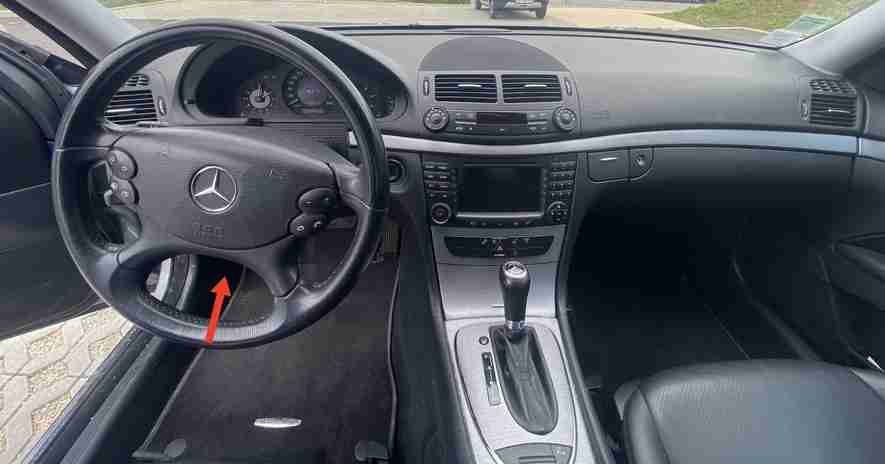

Vue de l'habitacle et du volant d'une Mercedes Classe E W211 pour diagnostic auto

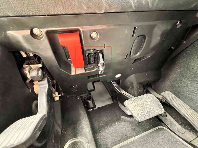

Emplacement de la prise OBD2 sous le tableau de bord d une Mercedes Classe E W211
    Installez-vous confortablement sur le siège conducteur de votre Mercedes Classe E W211. Assurez-vous que le contact est coupé et que vous disposez d'un éclairage suffisant pour bien visualiser la zone sous le tableau de bord, à gauche du volant.
  2. Repérez le pédalier gauche
    Orientez votre regard vers la partie inférieure gauche du tableau de bord, au niveau du pédalier. La prise OBD2 se situe dans cette zone, à proximité immédiate de la pédale de frein, légèrement en retrait sous le panneau de garniture.
  3. Identifiez la poignée du capot
    Localisez la poignée d'ouverture du capot moteur située dans cette même zone. La prise de diagnostic OBD2 de votre Mercedes Classe E W211 se trouve juste à côté de cette poignée, facilitant ainsi son repérage visuel et son accès direct.
  4. Accédez à la prise OBD2
    La prise OBD2 est directement accessible sans démontage ni outil particulier. Connectez simplement votre équipement de diagnostic au connecteur 16 broches pour lancer l'analyse des systèmes électroniques de votre Mercedes Classe E W211.
