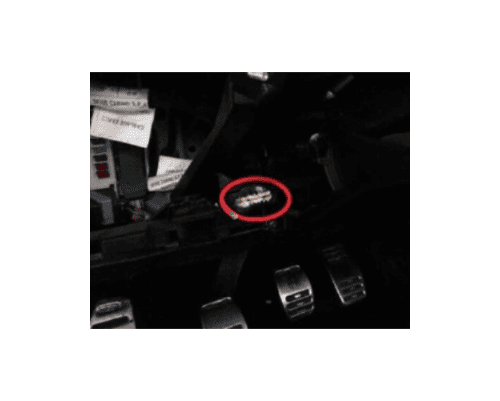

Emplacement de la prise de diagnostic OBD sous le volant d une Alfa Romeo Giulietta
Localisation de la prise de diagnostic OBD2 sur une Alfa Romeo Giulietta

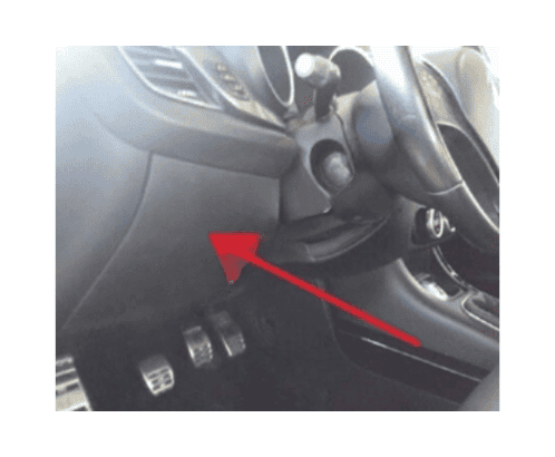

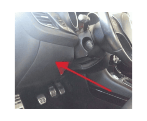

    Installez-vous confortablement sur le siège conducteur de votre Alfa Romeo Giulietta Phase 1. La prise OBD2 se trouve dans cette zone, sous la planche de bord, à proximité immédiate du pédalier et de la colonne de direction.
    Orientez votre regard vers la gauche de la colonne de direction. La prise OBD2 est dissimulée dans cette zone, légèrement en retrait sous le tableau de bord. Un cache plastique amovible protège généralement le connecteur.
    Localisez le cache amovible situé juste à gauche de la colonne de direction. Retirez-le délicatement sans outil particulier pour révéler la prise OBD2. Ce cache se déclipse facilement à la main.
    Une fois le cache retiré, vous accédez directement au connecteur OBD2 à 16 broches. Branchez votre outil de diagnostic en veillant à bien insérer la fiche jusqu'au clic de verrouillage pour assurer une connexion stable.
