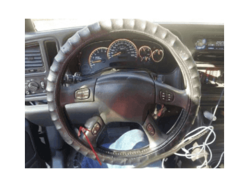

Volant et tableau de bord de Chevrolet Silverado et GMC Sierra pour diagnostic iCarsoft

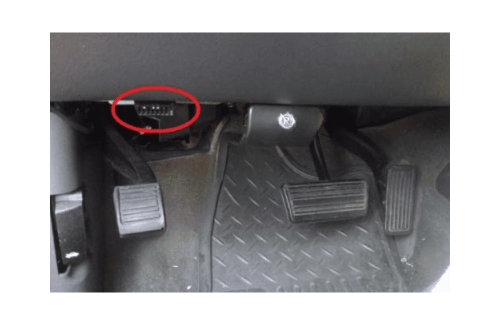

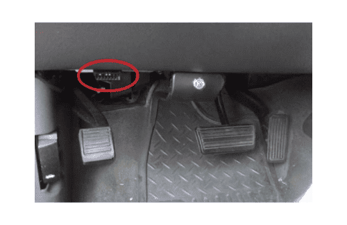

Localisation du connecteur de diagnostic OBD2 sous le tableau de bord d un Chevrolet Silverado
    Asseyez-vous à la place du conducteur ou positionnez-vous face à l'habitacle, portière ouverte. Cette position vous offre un accès optimal à la zone où se situe le connecteur OBD2 de votre Silverado Sierra.
    Orientez votre regard sous le tableau de bord, au niveau de la colonne de direction. La prise OBD2 se trouve spécifiquement à droite de celle-ci, dans la partie inférieure du tableau de bord.
    Identifiez le petit cache amovible qui dissimule le connecteur OBD2. Retirez-le délicatement en le déclipsant. Cette protection permet de garder la prise à l'abri de la poussière tout en facilitant son accès lors des diagnostics.
    Une fois le cache retiré, vous accédez directement au connecteur OBD2 à 16 broches. Branchez votre outil de diagnostic en respectant le sens d'insertion. Le contact du véhicule doit être mis pour alimenter la prise.
