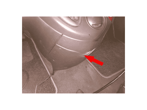

Détail de la console centrale d'un Fiat Ulysse 2 avec flèche rouge indiquant la fixation

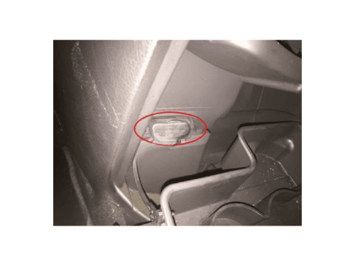

Emplacement de la prise de diagnostic OBD2 dans une Fiat Ulysse 2

  2. Localisez la console centrale
    Positionnez-vous entre les deux sièges avant de votre véhicule. La prise OBD2 se trouve dans cette zone, intégrée au bloc de commande central. Repérez l'espace de rangement ou le cache situé à proximité du levier de vitesses.
  3. Accédez au connecteur OBD2
    Retirez délicatement le cache de protection si présent. La prise diagnostic 16 broches est directement accessible sans outil. Le connecteur est orienté pour permettre un branchement aisé de votre valise de diagnostic automobile.
    Insérez le connecteur de votre outil de diagnostic dans la prise OBD2 en respectant le sens d'insertion. Une fois connecté, mettez le contact sans démarrer le moteur pour initialiser la communication avec les calculateurs du véhicule.
