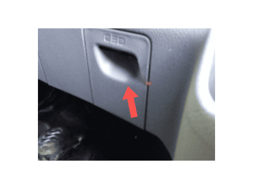

  1. Repérez la zone sous le tableau de bord
    Positionnez-vous côté conducteur et orientez votre regard vers la partie inférieure droite du tableau de bord. La prise OBD2 se situe dans cette zone, juste au-dessus des pédales. Vous devrez peut-être vous pencher pour bien visualiser l'emplacement.
  2. Identifiez le cache de protection
    Un cache plastique rabattable ou clipsé protège généralement le connecteur OBD2. Ce boîtier de protection inférieur dissimule la prise et se repère facilement grâce à sa forme rectangulaire. Aucun outil n'est nécessaire pour y accéder.

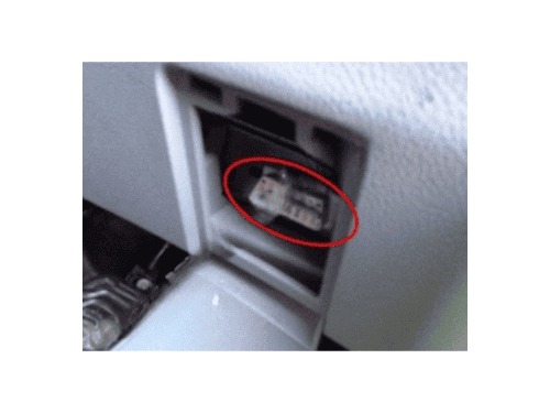

  3. Retirez le cache plastique
    Ouvrez délicatement le cache en le rabattant ou en le déclipsant manuellement. La prise OBD2 standard à 16 broches apparaît alors, prête à recevoir votre valise de diagnostic. Le connecteur est conforme à la norme européenne.
    Insérez le connecteur de votre outil diagnostic dans la prise OBD2 jusqu'à entendre un léger clic. Vous pouvez maintenant accéder aux calculateurs moteur, ABS, airbags, transmission, FAP et AdBlue de votre Transit Custom.
