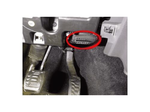

Localisation de la prise de diagnostic OBD2 sur Ford Transit Custom RHD sous le volant
Photo montrant l emplacement de la prise OBD d une Ford Transit Custom RHD entouree en rouge

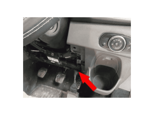

    Installez-vous à la place du conducteur (côté droit sur cette version RHD). La prise OBD2 se situe dans l'habitacle, sous le tableau de bord, directement au-dessus de la zone des pédales. Aucun outil n'est nécessaire pour y accéder.
    Selon les versions, un petit couvercle rabattable ou un cache clipsé peut dissimuler le connecteur OBD. Recherchez-le à proximité immédiate de la colonne de direction, légèrement en retrait sous le tableau de bord.
  3. Retirez le cache si présent
    Si un cache protège la prise, retirez-le simplement en le rabattant ou en le déclipsant à la main. Cette opération s'effectue sans effort et ne nécessite aucune dépose de pièce.
    Le connecteur OBD2 standard 16 broches est maintenant accessible. Branchez votre outil de diagnostic pour interroger les calculateurs : moteur, ABS, airbags, ESP, FAP, AdBlue, climatisation et modules confort.
