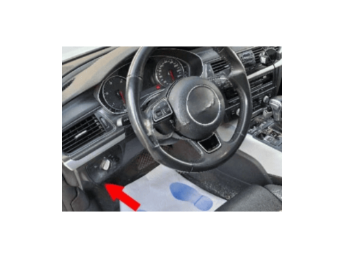

Tableau de bord Audi A7 4G phase 1 montrant la prise OBD2 pour diagnostic

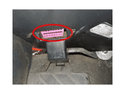

Localisation du connecteur OBD rose sous le tableau de bord d une Audi A7 4G phase 1
    Asseyez-vous à la place du conducteur de votre Audi A7 (4G). La prise OBD2 se situe dans cette zone, sous le tableau de bord. Penchez-vous légèrement pour observer l'espace situé à droite de la colonne de direction.
    Regardez attentivement sous le tableau de bord, à droite du volant. Vous apercevrez un petit cache amovible qui dissimule le connecteur OBD2. Ce cache protège la prise des poussières et préserve l'esthétique de l'habitacle.
  3. Retirez le cache amovible
    Ôtez délicatement le cache de protection en le tirant vers vous. Aucun outil n'est nécessaire pour cette manipulation. Le connecteur OBD2 à 16 broches apparaît alors, prêt à recevoir votre valise de diagnostic.
    Branchez votre outil de diagnostic sur la prise OBD2 en veillant à bien aligner les broches. La connexion doit être ferme mais sans forcer. Mettez le contact de votre Audi A7 (4G) pour démarrer la communication avec les systèmes électroniques du véhicule.
