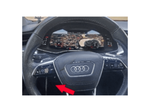

Gros plan sur le volant d'une Audi A7 pour diagnostic électronique avec iCarsoft

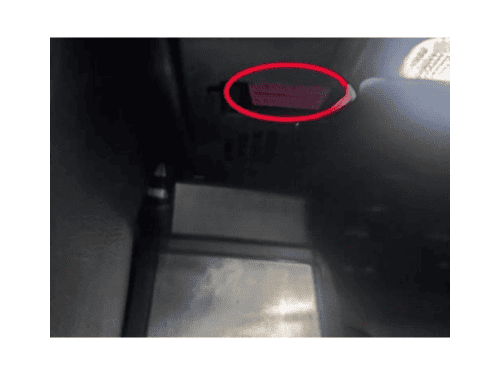

Photo montrant l'emplacement de la prise OBD2 sous le tableau de bord d'une Audi A7
    Asseyez-vous à la place du conducteur ou accroupissez-vous à l'extérieur du véhicule, portière ouverte. Orientez votre regard vers la partie inférieure du tableau de bord, à droite de la colonne de direction, pour repérer la zone où se cache le connecteur OBD2.
  2. Repérez le cache amovible
    La prise OBD2 de l'Audi A7 II (4K) est dissimulée derrière un petit cache en plastique. Ce cache se trouve juste à droite du volant, dans la partie basse du tableau de bord. Identifiez cette trappe rectangulaire avant de poursuivre.
    Faites levier délicatement sur le cache amovible avec vos doigts ou un outil plat adapté. Le cache se déclipse facilement sans forcer. Une fois retiré, la prise OBD2 à 16 broches apparaît, prête à recevoir votre outil de diagnostic.
    Branchez votre appareil de diagnostic sur le connecteur OBD2 en veillant à insérer la fiche dans le bon sens. La connexion doit être ferme et stable. Mettez le contact de votre Audi A7 II (4K) pour alimenter la prise et démarrer la communication.
