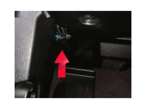

Une flèche rouge indique l'emplacement de la prise OBD de diagnostic sur une BMW Série 2 F22
Prise de diagnostic OBD2 au dessus du repose pied pour BMW Serie 2 F22

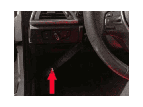

    Asseyez-vous à la place du conducteur de votre BMW Série 2 F22. La prise OBD2 se trouve toujours dans cette zone, sous le tableau de bord. Penchez-vous légèrement pour observer la partie inférieure du tableau de bord, à droite de la colonne de direction.
  2. Repérez le cache plastique
    Identifiez le petit cache amovible situé à droite de la colonne de direction, sous le tableau de bord. Ce cache plastique discret dissimule la prise OBD2 de votre BMW Série 2 F22. Il se retire facilement à la main sans outil particulier.
    Ôtez délicatement le cache en tirant dessus ou en appuyant sur les clips de fixation. Une fois retiré, la prise OBD2 à 16 broches apparaît, prête à recevoir votre valise de diagnostic. Aucun démontage supplémentaire n'est nécessaire.
