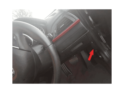

Emplacement de la prise OBD de diagnostic sur le tableau de bord d une BMW Serie 2 F22 RHD

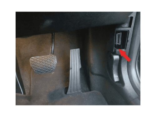

Emplacement de la prise de diagnostic OBD sous les pedales d une BMW Serie 2 F22
    Prenez place à droite du véhicule, côté conducteur sur cette version RHD. Positionnez-vous confortablement pour avoir une bonne visibilité sous le tableau de bord. Une lampe torche peut faciliter votre recherche dans cette zone parfois sombre.
    Identifiez la colonne de direction située face au volant. La prise OBD2 se trouve dans cette zone, légèrement à droite. Orientez votre regard vers le bas du tableau de bord, au niveau de vos genoux lorsque vous êtes assis.
    Localisez le cache amovible qui dissimule la prise OBD2. Retirez-le délicatement en tirant doucement ou en appuyant sur les clips de fixation. Ce cache protège le connecteur de la poussière et des manipulations accidentelles au quotidien.
    Une fois le cache retiré, la prise OBD2 à 16 broches apparaît. Branchez votre outil de diagnostic en alignant correctement le connecteur. La connexion doit être ferme mais sans forcer. Vous pouvez maintenant lancer la lecture des codes défaut.
