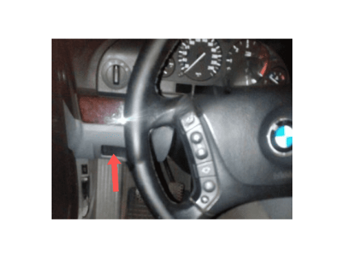

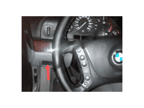

Photo montrant l emplacement de la prise OBD de diagnostic sur une BMW Serie 5 E39

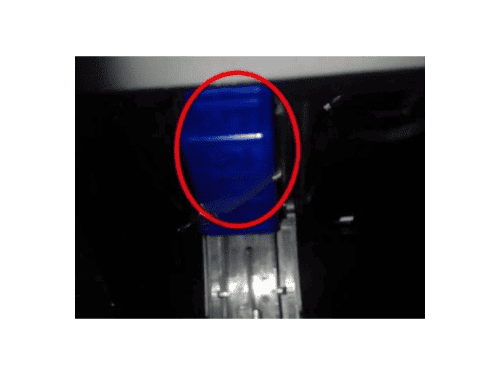

Emplacement de la prise OBD bleue sous le tableau de bord d une BMW Serie 5 E39
    Installez-vous confortablement à la place du conducteur de votre BMW Série 5 E39 Phase 2. Orientez votre regard vers la partie inférieure du tableau de bord, à droite de la colonne de direction, zone où se situe la prise OBD2.
  2. Repérez le cache amovible
    Identifiez le petit cache en plastique dissimulant le connecteur OBD2. Ce cache se trouve sous le tableau de bord, légèrement en retrait. Il est conçu pour être retiré facilement sans outil particulier, d'une simple pression ou traction.
    Ôtez délicatement le cache amovible en le tirant vers vous. Vous découvrirez alors la prise OBD2 à 16 broches, immédiatement accessible. Conservez ce cache à portée de main pour le remettre en place après votre diagnostic.
    Branchez votre outil de diagnostic sur le connecteur OBD2 en veillant à bien aligner les broches. La connexion doit être ferme et stable. Vous pouvez désormais lire les codes défaut et surveiller les paramètres de votre BMW Série 5 E39 Phase 2.
