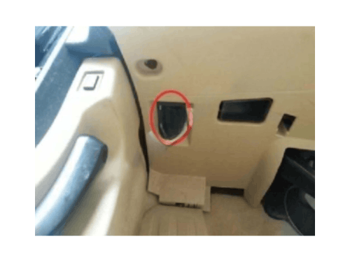

Localisation de la prise de diagnostic OBD sous le tableau de bord d une BMW Serie 5 F10

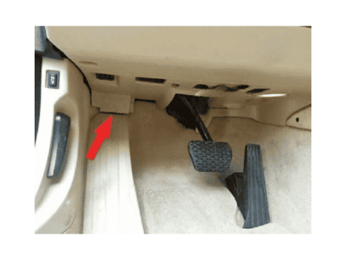

Emplacement de la prise de diagnostic OBD2 sur une BMW Série 5 F10
    Asseyez-vous à la place du conducteur ou accroupissez-vous à l'extérieur du véhicule, face au poste de conduite. Orientez votre regard vers la partie inférieure de la planche de bord, à droite de la colonne de direction.
    Observez la zone située sous le tableau de bord, près du pédalier. Un petit cache plastique amovible dissimule la prise OBD2. Ce cache se fond dans l'habillage intérieur et protège le connecteur de la poussière.
  3. Retirez délicatement le cache
    Faites levier doucement avec vos doigts ou un outil plastique adapté pour déclipser le cache sans endommager les finitions. Une fois retiré, le connecteur OBD2 à 16 broches apparaît, prêt à recevoir votre valise de diagnostic.
