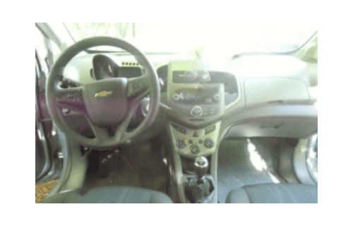

Tableau de bord et volant de Chevrolet Aveo 2 pour diagnostic automobile

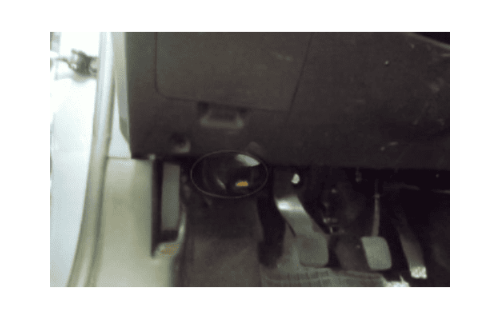

Localisation de la prise de diagnostic OBD sous le pédalier d une Chevrolet Aveo 2
    Asseyez-vous à la place du conducteur de votre Chevrolet Aveo 2. Orientez votre regard vers la partie inférieure du tableau de bord, à droite de la colonne de direction. C'est dans cette zone que se situe la prise OBD2.

    Recherchez un petit cache en plastique dissimulant le connecteur OBD2. Ce capot de protection se trouve juste à droite du volant, sous le tableau de bord. Il est conçu pour préserver la prise des poussières et débris.
    Ôtez le cache amovible en tirant doucement dessus ou en appuyant sur les clips de fixation selon le modèle. Aucun outil n'est nécessaire pour cette opération. La prise OBD2 à 16 broches apparaît alors directement accessible.
    Branchez votre outil de diagnostic sur le connecteur OBD2 en respectant le sens d'insertion. La connexion doit être ferme et stable. Vous pouvez maintenant lire les codes défaut et surveiller les paramètres moteur de votre Chevrolet Aveo 2.
