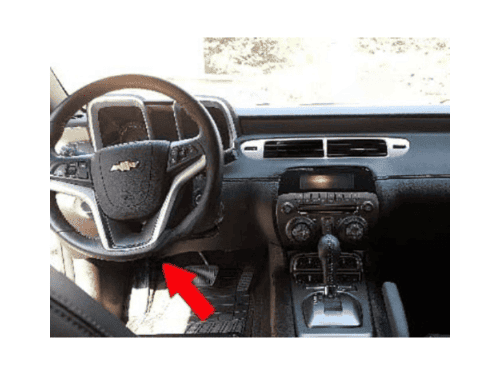

Fleche rouge indiquant l emplacement de la prise OBD de diagnostic sur une Chevrolet Camaro 5

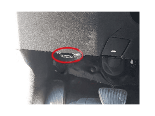

Emplacement entouré en rouge de la prise OBD pour Chevrolet Camaro 5 sous le tableau de bord
    Prenez place à bord de votre Chevrolet Camaro 5 côté conducteur. La prise OBD2 se trouve dans cette zone, sous la planche de bord. Assurez-vous d'avoir suffisamment de luminosité pour repérer facilement le connecteur, une lampe torche peut s'avérer utile.
    Orientez votre regard vers la gauche de la colonne de direction, sous le tableau de bord. C'est dans cette zone que le constructeur a choisi d'implanter le connecteur OBD2 sur cette cinquième génération de Camaro, à portée de main pour un accès rapide.
    La prise OBD2 est dissimulée derrière un petit cache amovible. Retirez-le délicatement en tirant dessus ou en appuyant sur les clips de fixation selon le modèle. Aucun outil n'est nécessaire pour cette manipulation simple.
    Une fois le cache retiré, vous apercevez le connecteur OBD2 à 16 broches. Branchez votre outil de diagnostic en alignant correctement les encoches. La connexion doit être ferme pour garantir une communication optimale avec les calculateurs de votre Chevrolet Camaro 5.
