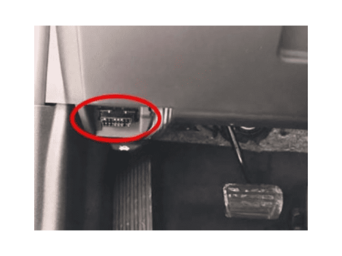

Flèche rouge indiquant la prise de diagnostic OBD2 sur Chevrolet Camaro 6

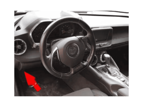

Emplacement de la prise de diagnostic OBD2 sous le volant d une Chevrolet Camaro 6
    Prenez place à bord de votre Chevrolet Camaro 6 côté conducteur. Orientez votre regard vers la partie inférieure gauche de la planche de bord, sous le volant. C'est dans cette zone que se situe le connecteur OBD2 de votre véhicule.

    Localisez le petit cache en plastique dissimulant la prise OBD2, positionné à gauche de la colonne de direction. Ce cache protecteur se retire facilement à la main sans outil particulier. Il suffit de le déclipser délicatement pour accéder au connecteur.
  3. Accédez à la prise OBD2
    Une fois le cache retiré, la prise OBD2 à 16 broches apparaît. Elle est orientée vers le bas pour faciliter le branchement de votre valise de diagnostic. Connectez simplement votre outil pour lancer la lecture des codes défaut et surveiller les paramètres de votre Camaro 6.
