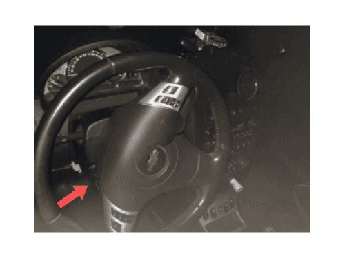

Gros plan sur le volant d une Chevrolet HHR pour le diagnostic auto

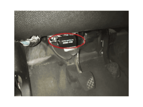

Photo de l emplacement de la prise OBD sous le tableau de bord d une Chevrolet HHR
    Asseyez-vous à la place du conducteur de votre Chevrolet HHR. La prise OBD2 se situe dans cette zone, sous le tableau de bord. Positionnez-vous de manière à avoir une bonne visibilité sur la partie inférieure du volant et la colonne de direction.
    Orientez votre regard vers la droite de la colonne de direction, sous le tableau de bord. La prise OBD2 de votre HHR est installée dans cette zone, légèrement en retrait pour rester discrète tout en restant accessible sans démontage particulier.
    Localisez le petit cache amovible qui dissimule le connecteur OBD2. Retirez-le délicatement en le tirant vers vous ou en appuyant sur ses clips de fixation. Cette protection plastique se détache facilement sans outil spécifique.
    Une fois le cache retiré, la prise OBD2 à 16 broches apparaît. Insérez le connecteur de votre outil de diagnostic fermement jusqu'à entendre un clic. Mettez le contact de votre Chevrolet HHR pour démarrer la communication avec les calculateurs du véhicule.
