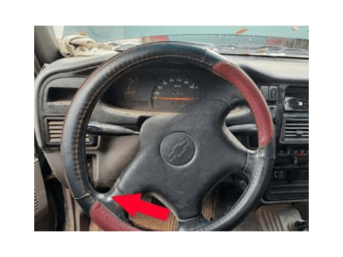

Gros plan sur le volant d une Chevrolet Luv 3 pour le diagnostic auto
Emplacement de la prise OBD pour valise de diagnostic iCarsoft sous le volant d une Chevrolet Luv 3
    Installez-vous confortablement à la place du conducteur de votre Chevrolet Luv. Assurez-vous que le contact soit coupé avant toute manipulation. Orientez votre regard vers la partie inférieure du tableau de bord, à droite de la colonne de direction.

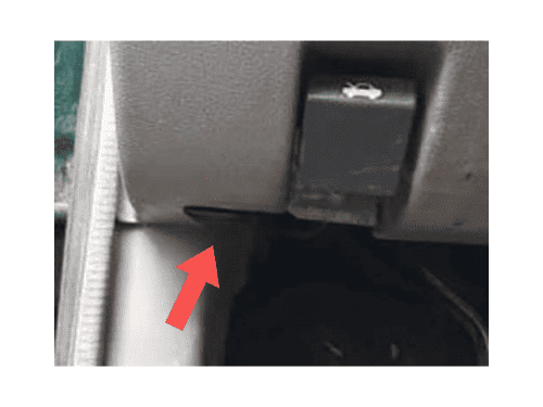

  2. Repérez le cache amovible
    La prise OBD2 de votre Luv est dissimulée derrière un petit cache plastique. Celui-ci se situe sous le tableau de bord, côté conducteur, juste à droite du volant. Identifiez cette trappe de protection avant de poursuivre.
    Ôtez délicatement le cache amovible en le tirant vers vous ou en appuyant sur ses clips de fixation. Aucun outil n'est nécessaire pour cette opération. La prise OBD2 à 16 broches apparaît alors, prête à recevoir votre valise de diagnostic.
    Branchez votre appareil de diagnostic sur le connecteur OBD2 désormais accessible. Mettez ensuite le contact de votre Chevrolet Luv sans démarrer le moteur. Vous pouvez maintenant lire les codes défaut et surveiller les paramètres de votre véhicule.
