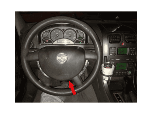

Volant d une Chevrolet Lumina avec une fleche rouge indiquant le capteur d airbag pour un diagnostic

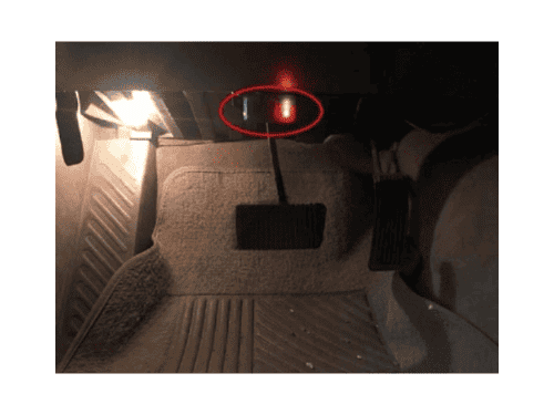

Localisation du connecteur OBD avec voyant lumineux sous le volant d une Chevrolet Lumina
    Prenez place à l'avant gauche de votre Chevrolet Lumina. La prise OBD2 se situe dans cette zone, sous le tableau de bord. Penchez-vous légèrement pour visualiser l'espace situé à droite de la colonne de direction, près des pédales.

    Observez attentivement la partie inférieure du tableau de bord, à droite du volant. Un petit cache en plastique dissimule le connecteur OBD2. Ce cache protège la prise des poussières et des contacts accidentels au quotidien.
    Faites délicatement levier sur le cache amovible pour le retirer. Aucun outil n'est nécessaire, une simple pression suffit généralement. La prise OBD2 à 16 broches apparaît alors, prête à recevoir votre valise de diagnostic automobile.
