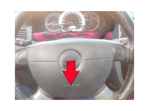

Volant de Chevrolet Optra avec flèche rouge pointant sur l emplacement du module airbag

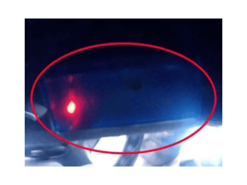

Localisation de la prise de diagnostic OBD avec voyant allume sur une Chevrolet Optra
    Asseyez-vous à la place du conducteur de votre Chevrolet Optra. La prise OBD2 se trouve dans cette zone, sous le tableau de bord. Orientez votre regard vers la partie inférieure du volant pour commencer votre recherche.
    Dirigez votre attention vers la droite de la colonne de direction. La prise diagnostic est positionnée dans cette zone spécifique, légèrement en retrait pour rester discrète tout en restant accessible sans outil particulier.
    Localisez le petit cache amovible qui dissimule le connecteur OBD2. Retirez-le délicatement en tirant dessus ou en appuyant sur les clips de fixation selon le modèle. La prise à 16 broches apparaît alors, prête à recevoir votre valise de diagnostic.
    Branchez votre appareil de diagnostic sur le connecteur OBD2 en alignant correctement les broches. La connexion doit être ferme et stable. Mettez le contact sans démarrer le moteur pour initialiser la communication avec les calculateurs de votre Optra.
