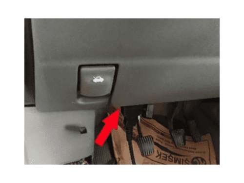

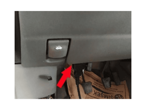

Localisation de la prise de diagnostic OBD sous le pédalier d une Chevrolet Rezzo

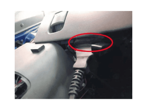

Connexion d'un câble de diagnostic sur la prise OBD d'une Chevrolet Rezzo
    Asseyez-vous à la place du conducteur de votre Chevrolet Rezzo. La prise OBD2 se situe dans cette zone, sous le tableau de bord. Penchez-vous légèrement pour avoir une vue dégagée sur la partie inférieure du volant et la colonne de direction.
    Orientez votre regard vers la droite de la colonne de direction, sous le tableau de bord. C'est dans cette zone précise que le constructeur a choisi d'implanter le connecteur de diagnostic de votre Rezzo, à portée de main pour faciliter les interventions.
    Identifiez le petit cache amovible qui dissimule la prise OBD2. Retirez-le délicatement sans forcer en le tirant vers vous ou en appuyant sur ses clips de fixation. Aucun outil n'est nécessaire pour cette opération simple.
    Une fois le cache retiré, vous accédez directement au connecteur OBD2 à 16 broches. Branchez votre outil de diagnostic en l'insérant fermement dans la prise. Vous pouvez maintenant lire les codes défaut et surveiller les paramètres moteur de votre Chevrolet Rezzo.
