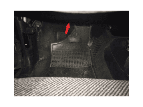

Localisation de la prise de diagnostic OBD sur le pedalier d une Chevrolet S10

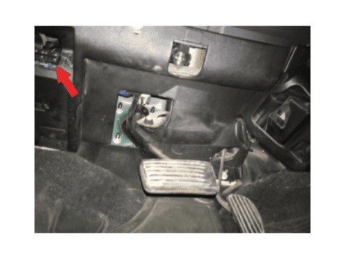

Localisation de la prise de diagnostic OBD sur une Chevrolet S10 au dessus des pedales
    Prenez place à bord de votre Chevrolet S10 Phase 1 et positionnez-vous confortablement sur le siège conducteur. Orientez votre regard vers la partie inférieure du tableau de bord, à droite de la colonne de direction, zone où se situe le connecteur OBD2.
    La prise OBD2 de votre S10 Phase 1 est dissimulée derrière un petit cache amovible en plastique. Ce cache protecteur se trouve directement à droite de la colonne de direction, sous le tableau de bord. Identifiez ce panneau avant de poursuivre.
  3. Retirez le cache amovible
    Ôtez délicatement le cache de protection en le déclipsant à la main. Aucun outil n'est nécessaire pour cette manipulation. Une fois retiré, le connecteur OBD2 à 16 broches de votre Chevrolet S10 Phase 1 apparaît, prêt à recevoir votre valise diagnostic.
