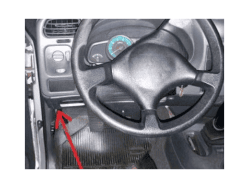

Fleche rouge indiquant l emplacement de la prise obd sur une Chevrolet S10

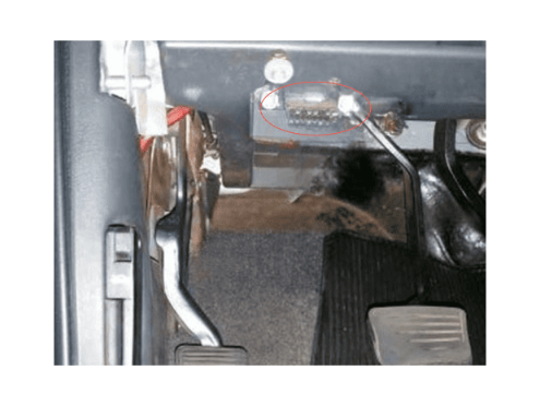

Localisation de la prise de diagnostic OBD entourée en rouge sur Chevrolet S10
    Prenez place à bord de votre Chevrolet S10 Phase 2 côté conducteur. Assurez-vous que le véhicule est à l'arrêt, contact coupé. Orientez votre regard vers la partie inférieure du tableau de bord, à droite de la colonne de direction.
    La prise OBD2 de votre S10 Phase 2 est dissimulée derrière un petit cache amovible. Ce couvercle de protection se situe sous le tableau de bord, légèrement en retrait. Identifiez-le visuellement avant toute manipulation.

    Ôtez délicatement le cache de protection en le déclipsant ou en le faisant glisser selon sa fixation. Aucun outil n'est nécessaire pour cette opération. Le connecteur OBD2 à 16 broches apparaît alors, prêt à recevoir votre valise de diagnostic.
    Branchez votre appareil de diagnostic sur le connecteur OBD2 en respectant le sens d'insertion. La connexion doit être ferme mais sans forcer. Vous pouvez maintenant mettre le contact et lancer la lecture des codes défaut de votre Chevrolet S10 Phase 2.
