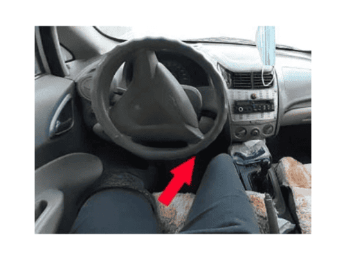

Vue intérieure du tableau de bord d'une Chevrolet Sail 2 pour diagnostic automobile

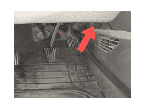

Flèche rouge indiquant l emplacement de la prise OBD2 d une Chevrolet Sail
    Placez-vous confortablement à la place du conducteur de votre Chevrolet Sail 2. La prise OBD2 se situe dans cette zone, sous le tableau de bord. Assurez-vous d'avoir suffisamment de lumière pour repérer facilement le connecteur.
    Orientez votre regard vers la droite de la colonne de direction. C'est dans cette partie du tableau de bord que le constructeur a choisi d'implanter la prise diagnostic de votre Sail 2, à portée de main.
    Identifiez le petit cache amovible qui dissimule la prise OBD2. Retirez-le délicatement sans forcer. Ce capot de protection se déclipse facilement et permet d'accéder directement au connecteur 16 broches de votre véhicule.
    Une fois le cache retiré, vous avez un accès direct à la prise OBD2. Branchez votre outil de diagnostic en alignant correctement le connecteur. Mettez le contact de votre Chevrolet Sail 2 pour lancer la communication avec les calculateurs.
