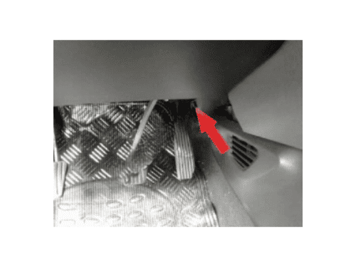

Une flèche rouge indique l emplacement de la prise OBD au niveau du pédalier d une Chevrolet Sail 3

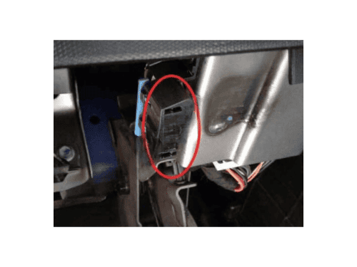

Prise de diagnostic OBD entourée en rouge sous le tableau de bord d une Chevrolet Sail 3
    Prenez place à l'avant gauche de votre Chevrolet Sail 3. La prise OBD2 se situe dans cette zone, sous le tableau de bord. Assurez-vous d'avoir suffisamment de luminosité pour repérer facilement les éléments sous la planche de bord.
    Orientez votre regard vers la colonne de direction de votre Sail 3. Le connecteur OBD2 se trouve précisément à droite de celle-ci, dans la partie inférieure du tableau de bord. Cette position permet un accès rapide sans manipulation complexe.
    Identifiez le petit cache amovible qui dissimule la prise OBD2. Retirez-le délicatement en tirant dessus ou en appuyant sur les clips de fixation selon le modèle. Le connecteur à 16 broches apparaît alors, prêt à recevoir votre valise de diagnostic.
