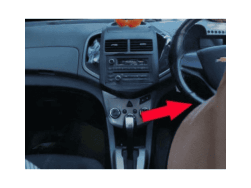

Tableau de bord d une Chevrolet Sonic conduite a droite pour diagnostic iCarsoft

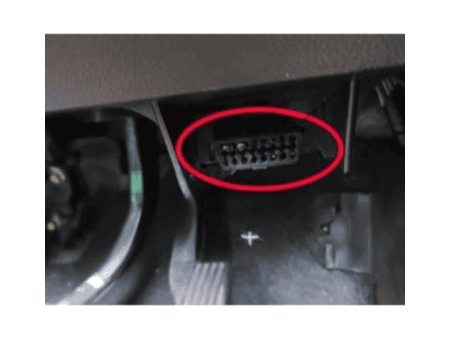

Localisation de la prise de diagnostic OBD2 sous le volant d une Chevrolet Sonic RHD
    Installez-vous à la place conducteur de votre Chevrolet Sonic RHD. La prise OBD2 se situe dans cette zone, sous le tableau de bord. Penchez-vous légèrement pour observer la partie inférieure du tableau de bord, à droite de la colonne de direction.
  2. Repérez le cache amovible
    Cherchez un petit cache plastique situé juste à droite de la colonne de direction. Ce cache dissimule la prise OBD2 et se retire facilement sans outil. Il protège le connecteur de la poussière et des contacts accidentels au quotidien.
  3. Retirez le cache plastique
    Faites levier doucement avec vos doigts ou un outil plat pour déclipser le cache amovible. Aucun démontage complexe n'est nécessaire. Une fois le cache retiré, vous accédez directement au connecteur OBD2 à 16 broches de votre Sonic RHD.
    Branchez votre outil de diagnostic sur le connecteur OBD2 en alignant correctement les broches. La connexion doit être ferme et stable. Vous pouvez maintenant lire les codes défaut, surveiller les paramètres moteur et effectuer l'entretien de votre véhicule.
