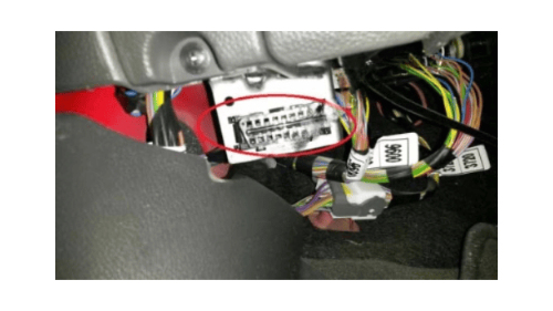

Localisation de la prise de diagnostic OBD2 sous le tableau de bord d une Chevrolet Spark

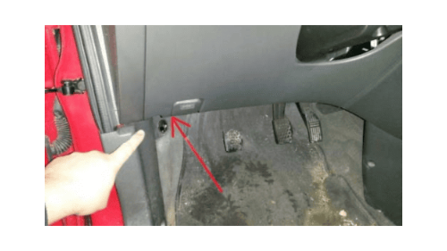

    Asseyez-vous à la place du conducteur de votre Chevrolet Spark Phase 1. La prise OBD2 se trouve dans cette zone, sous le tableau de bord. Orientez votre regard vers la partie inférieure droite de la colonne de direction.
  2. Repérez le cache amovible
    Localisez le petit cache en plastique situé à droite de la colonne de direction, sous le tableau de bord. Ce cache dissimule le connecteur OBD2 de votre Spark Phase 1 et se retire facilement sans outil particulier.
    Ôtez délicatement le cache amovible en le tirant vers vous ou en appuyant sur ses clips de fixation. La prise OBD2 à 16 broches apparaît alors, prête à recevoir votre valise de diagnostic automobile.
    Branchez votre appareil de diagnostic sur le connecteur OBD2 en veillant à bien aligner les broches. La connexion doit être ferme et stable pour garantir une communication optimale avec les calculateurs de votre Chevrolet Spark Phase 1.
