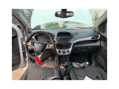

Vue interieure du tableau de bord d une Chevrolet Spark 4 ideale pour diagnostic auto
Localisation de la prise de diagnostic OBD2 sous le tableau de bord de la Chevrolet Spark 4

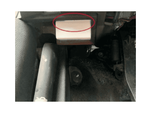

    Asseyez-vous à la place du conducteur de votre Chevrolet Spark Phase 2. Orientez votre regard vers la partie inférieure du tableau de bord, à droite de la colonne de direction. C'est dans cette zone que se situe le connecteur OBD2.
  2. Repérez le cache amovible
    La prise OBD2 est dissimulée derrière un petit cache en plastique. Cherchez ce compartiment discret situé sous le tableau de bord. Il protège le connecteur de diagnostic des poussières et offre une finition soignée à l'habitacle.
    Ôtez délicatement le cache amovible en tirant doucement dessus ou en appuyant sur les clips de fixation. Aucun outil n'est nécessaire pour cette opération. La prise OBD2 à 16 broches apparaît alors, prête à recevoir votre valise de diagnostic.
