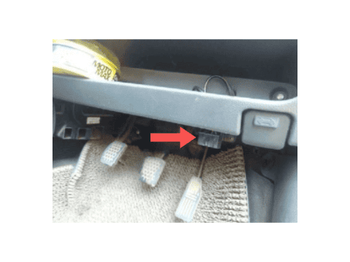

Une fleche rouge montre l emplacement de la prise OBD2 sur Chevrolet Spark pour le diagnostic

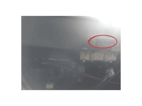

Emplacement du connecteur de diagnostic OBD2 entoure en rouge sur une Chevrolet Spark 1
    Installez-vous confortablement sur le siège conducteur de votre Chevrolet Spark RHD. La prise OBD2 se situe dans cette zone, sous le tableau de bord. Assurez-vous d'avoir suffisamment de lumière pour repérer facilement le connecteur dissimulé.
    Orientez votre regard vers la colonne de direction. Sur la Chevrolet Spark RHD, le connecteur OBD2 se trouve juste à droite de celle-ci. Penchez-vous légèrement pour visualiser la zone située sous le tableau de bord, près du pédalier.
    Identifiez le petit cache amovible qui dissimule la prise OBD2. Ce capot de protection se retire facilement sans outil particulier. Tirez délicatement dessus pour révéler le connecteur diagnostic de votre Chevrolet Spark conduite à droite.
    Une fois le cache retiré, vous accédez directement au port OBD2 à 16 broches. Branchez votre outil de diagnostic en respectant le sens du connecteur. La connexion doit s'effectuer fermement mais sans forcer pour garantir une lecture optimale des données.
