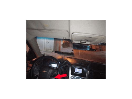

Vue intérieure du tableau de bord d une Chevrolet Suburban pour diagnostic iCarsoft

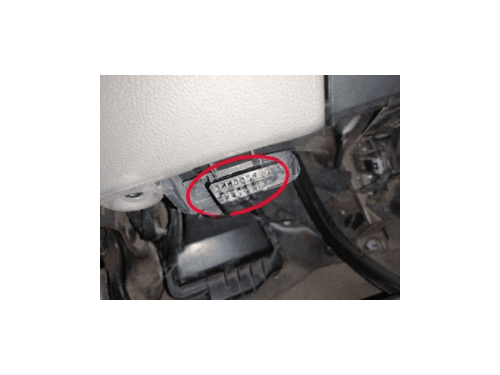

Prise de diagnostic OBD2 sous le tableau de bord d une Chevrolet Suburban 11
    Asseyez-vous à la place du conducteur de votre Chevrolet Suburban 11. La prise OBD2 se situe dans cette zone, sous le tableau de bord. Orientez votre regard vers la partie inférieure, à droite de la colonne de direction.
  2. Repérez le cache amovible
    Cherchez un petit cache en plastique dissimulant le connecteur OBD2. Ce panneau de protection se trouve juste à droite du volant, dans la partie basse du tableau de bord. Il se retire facilement sans outil.
    Ôtez délicatement le cache amovible en tirant doucement dessus ou en appuyant sur les clips de fixation. La prise OBD2 à 16 broches apparaît alors, prête à recevoir votre valise de diagnostic automobile.
    Branchez votre appareil de diagnostic sur le connecteur OBD2 en respectant le sens d'insertion. La connexion doit être ferme et stable. Mettez le contact sans démarrer le moteur pour initialiser la communication avec l'électronique du véhicule.
