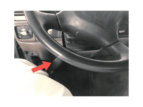

Fleche rouge indiquant l emplacement de la prise OBD sous le volant d un Chevrolet Suburban

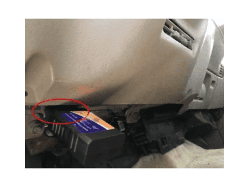

Localisation de la prise de diagnostic OBD sous le tableau de bord d une Chevrolet Suburban
    Prenez place sur le siège conducteur de votre Chevrolet Suburban 9. La prise OBD2 se trouve systématiquement de ce côté, sous le tableau de bord. Penchez-vous pour observer la zone située à droite de la colonne de direction.
  2. Repérez le cache amovible
    Localisez le petit cache plastique dissimulant le connecteur OBD2. Celui-ci est positionné sous le tableau de bord, légèrement en retrait près de la colonne de direction. Ce cache protège la prise des poussières et chocs éventuels.
    Ôtez délicatement le cache amovible en tirant doucement ou en appuyant sur les clips de fixation. Aucun outil n'est nécessaire pour cette opération. La prise OBD2 à 16 broches apparaît alors, prête à recevoir votre valise de diagnostic.
    Branchez votre appareil de diagnostic sur le connecteur OBD2 en veillant à l'insérer correctement. Mettez le contact de votre Chevrolet Suburban 9 sans démarrer le moteur. Vous pouvez maintenant lire les codes défaut et surveiller les paramètres de votre véhicule.
