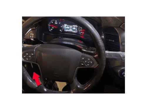

    Installez-vous confortablement sur le siège conducteur de votre Chevrolet Tahoe. Assurez-vous que le contact est coupé avant toute manipulation. Orientez votre regard vers la partie inférieure du tableau de bord, à droite de la colonne de direction.

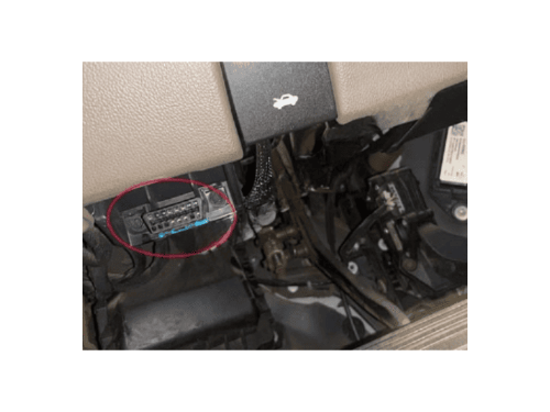

    La prise OBD2 de votre Tahoe est dissimulée derrière un petit cache amovible situé sous le tableau de bord côté conducteur. Ce cache plastique protège le connecteur de la poussière et des manipulations accidentelles au quotidien.
  3. Retirez le cache amovible
    Ôtez délicatement le cache de protection en le tirant vers vous ou en appuyant sur ses clips de fixation. Aucun outil n'est nécessaire pour cette opération. Le connecteur OBD2 à 16 broches apparaît alors, prêt à recevoir votre valise de diagnostic.
    Branchez votre appareil de diagnostic sur le connecteur OBD2 en respectant le sens d'insertion. La connexion doit être ferme et stable. Vous pouvez maintenant mettre le contact pour établir la communication avec l'électronique de votre Chevrolet Tahoe.
