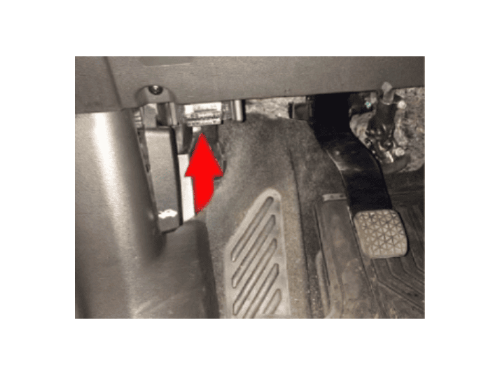

Fleche rouge indiquant l emplacement de la prise OBD pour diagnostic sur Chevrolet Trax

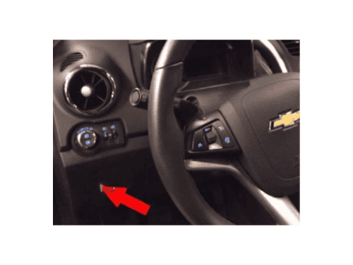

Flèche rouge montrant l'emplacement exact de la prise OBD sous le volant d'une Chevrolet Trax
    Asseyez-vous à la place du conducteur de votre Chevrolet Trax. La prise OBD2 se trouve systématiquement de ce côté, sous le tableau de bord. Penchez-vous légèrement pour observer la zone située à droite de la colonne de direction.

    Regardez attentivement sous le volant, près du pédalier. Un petit cache plastique dissimule le connecteur OBD2. Ce cache de protection est conçu pour se retirer facilement à la main, sans outil particulier.
    Ôtez délicatement le cache amovible en le tirant vers vous. La prise OBD2 à 16 broches apparaît alors, prête à recevoir votre valise de diagnostic. L'accès reste simple et ne nécessite aucun démontage complexe.
