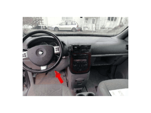

Photo du tableau de bord d une Chevrolet Uplander indiquant la prise OBD

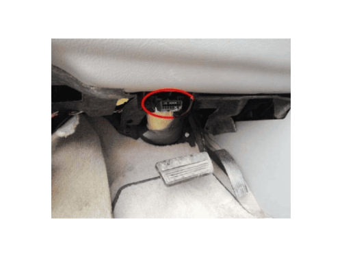

Photo montrant l emplacement de la prise de diagnostic OBD sous le volant d une Chevrolet Uplander
    Prenez place à bord de votre Chevrolet Uplander et positionnez-vous confortablement sur le siège conducteur. Orientez votre regard vers la partie inférieure du tableau de bord, zone où se situe généralement la prise OBD2 sur ce véhicule.
    Identifiez la colonne de direction de votre Uplander. La prise OBD2 se trouve à droite de celle-ci, légèrement en retrait sous le tableau de bord. Un petit cache amovible protège le connecteur et peut masquer son emplacement au premier abord.
    Localisez le cache plastique qui recouvre la prise diagnostic. Retirez-le délicatement en le tirant vers vous ou en appuyant sur ses clips de fixation. Le connecteur OBD2 à 16 broches apparaît alors, prêt à recevoir votre valise de diagnostic.
    Branchez fermement votre appareil de diagnostic sur le connecteur OBD2. Assurez-vous que la connexion est bien établie avant de mettre le contact. Vous pouvez maintenant lire les codes défaut et surveiller les paramètres de votre Chevrolet Uplander.
