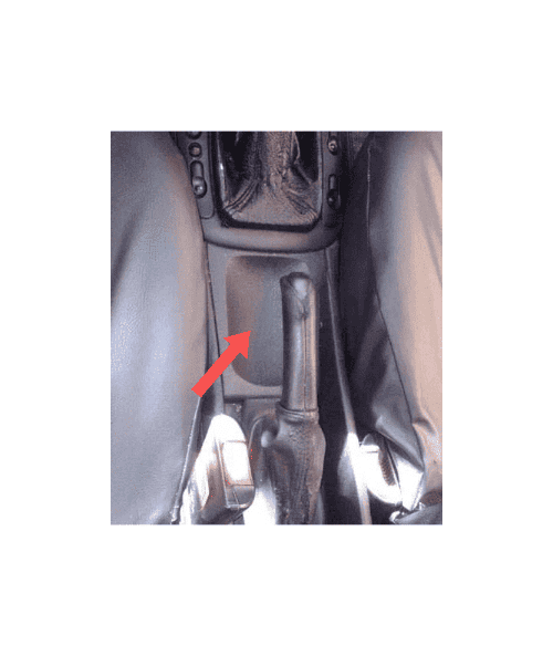

Console centrale avec frein à main de Chevrolet Vectra pour diagnostic iCarsoft

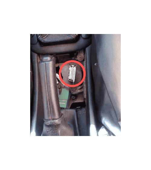

Prise de diagnostic OBD2 entouree en rouge dans une Chevrolet Vectra

    Identifiez le petit cache amovible situé sous le tableau de bord, près du frein à main. Ce cache plastique dissimule la prise diagnostic et se retire facilement à la main sans outil particulier.

    Ôtez délicatement le cache en le tirant vers vous ou en appuyant sur ses clips de fixation. La prise OBD2 à 16 broches apparaît alors, prête à recevoir votre valise de diagnostic automobile.
