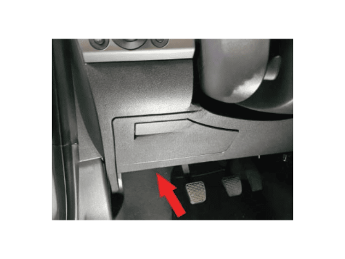

Flèche rouge pointant vers l emplacement de la prise OBD sous le volant d une Chevrolet Vectra C

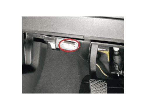

Photo montrant l emplacement de la prise de diagnostic OBD2 sur une Chevrolet Vectra C
    Installez-vous confortablement à la place conducteur de votre Chevrolet Vectra C. Orientez votre regard vers la partie inférieure du tableau de bord, à droite de la colonne de direction. C'est dans cette zone que se situe le connecteur OBD2.
    Identifiez le petit cache amovible qui dissimule la prise OBD2. Ce capot de protection se trouve sous le tableau de bord, légèrement en retrait. Il a été conçu pour protéger le connecteur tout en permettant un accès facile.
  3. Retirez le cache amovible
    Ôtez délicatement le cache de protection en le tirant vers vous ou en appuyant sur ses clips de fixation. Aucun outil n'est nécessaire pour cette manipulation. La prise OBD2 à 16 broches apparaît alors directement accessible.
    Branchez votre outil de diagnostic sur le connecteur OBD2 en respectant le sens d'insertion. La connexion doit être ferme mais sans forcer. Vous pouvez maintenant lire les codes défaut et surveiller les paramètres de votre Vectra C.
