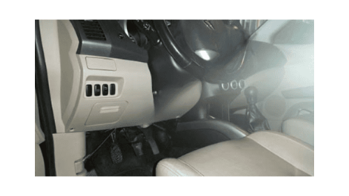

Vue sur le pedalier et la zone sous le volant d une Citroen C-Crosser

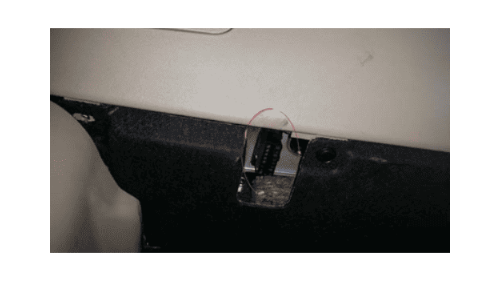

Prise de diagnostic OBD2 sous le tableau de bord d un Citroen C-Crosser
Comment accéder à la prise ?
    Asseyez-vous à la place du conducteur ou positionnez-vous face à cette zone. La prise OBD2 de la Citroën C-Crosser est toujours située de ce côté du véhicule, sous le tableau de bord, à proximité immédiate de la colonne de direction.
    Orientez votre regard vers la droite de la colonne de direction, dans la partie inférieure du tableau de bord. C'est dans cette zone que se cache le connecteur OBD2 de votre C-Crosser, légèrement en retrait pour rester discret.
    Localisez le petit cache amovible qui protège la prise diagnostic. Retirez-le délicatement en tirant dessus ou en appuyant sur les clips de fixation. Aucun outil n'est nécessaire pour cette manipulation simple et rapide.
    Une fois le cache retiré, la prise OBD2 à 16 broches apparaît. Branchez votre outil de diagnostic en l'insérant fermement dans le connecteur. Vous êtes maintenant prêt à lire les codes défaut et surveiller les paramètres de votre Citroën C-Crosser.
