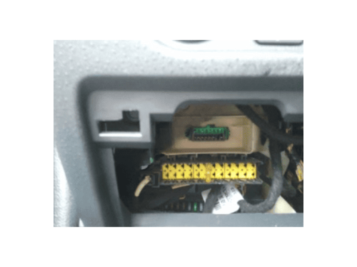

Localisation de la prise de diagnostic OBD2 sous le cache fusibles d une Citroen C3
Prise de diagnostic OBD2 jaune et verte visible sur une Citroën C3 pour valise iCarsoft

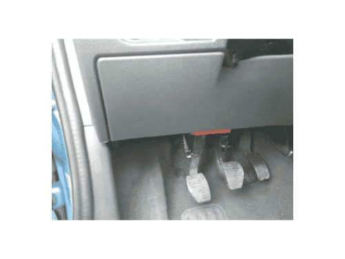

    Installez-vous confortablement à la place du conducteur de votre Citroën C3-I. La prise OBD2 se trouve dans cette zone, sous le tableau de bord. Orientez votre regard vers le bas, au niveau de la colonne de direction et des pédales.
  2. Repérez la pédale d'embrayage
    Localisez la pédale d'embrayage située à gauche. La prise OBD2 de votre C3-I se trouve juste au-dessus de cette pédale. Vous devrez peut-être vous pencher légèrement pour avoir une meilleure visibilité dans cette zone.
  3. Identifiez le cache de protection
    Un petit cache en plastique dissimule le connecteur OBD2. Ce cache protège la prise des poussières et des chocs. Repérez-le visuellement ou en passant votre main sous le tableau de bord, légèrement au-dessus de la pédale d'embrayage.
  4. Retirez le cache et connectez
    Ôtez délicatement le cache de protection en le tirant vers vous. La prise OBD2 à 16 broches apparaît alors, prête à recevoir votre valise de diagnostic. Branchez votre outil et lancez la lecture des données de votre Citroën C3-I.
